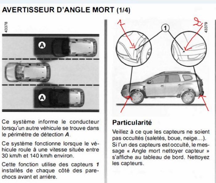

Si tu as un angle mort à l'avant c'est que tu as un oeil crevé. ;)
Non . Juste 2 ar

Je n'ai pas encore mon dudu, mais j'ai déjà lu la notice utilisateur alors SVP Regardez votre notice d'utilisateur, c'est plus simple
il y en a 4 deux de chaque coté,

elemaire a écrit:
Pare brise? Les détecteurs d'angle mort sont dans le pare-choc ar.

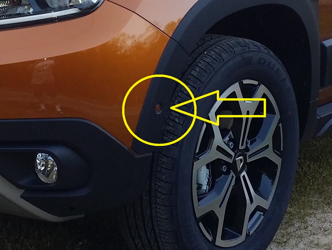

y'en a bien quatre et à l'avant il est là :

 Sujet du message: Re: Signalez vos bugs et problèmes du Duster 2 ici
MessagePosté: 01 Aoû 2018 18:42
Messages: 964
Je n'ai aucune action, ni réduction chez Dacia, mais là.............................................. sur la photo.
Soyons honnête, avant de crier au bug des détecteurs et d'incriminer des défauts de fabrication.
Très pragmatique, je constate que le détecteur est monté sur un accessoire certes d'origine DACIA.
Comment à t-il été monté par la CC ? Mistère ?
Lorsque je regarde la photo et que je compare avec mon Dusty, qui n'est qu'à 1 m de moi.
1° Le détecteur avant d'origine est affleurant
2° Si je compare avec le détecteur arrière, certes celui est renfoncé, mais l'angle constitué par la pastille fermante est beaucoup, mais alors beaucoup plus faible que celui montré sur la photo, ce qui fait que l'angle de champ de la détection pourrait être perturbé par de simples gouttes qui peuvent entrer directement dans le champs de détection........
Si défaut il y a, (que je ne conteste pas, puisque certains l'affirme), il y a peut être soit un problème de montage ou de conception de l'accessoire, mais certainement pas d'origine.
