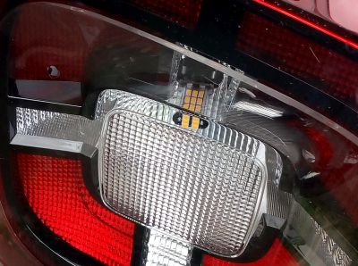

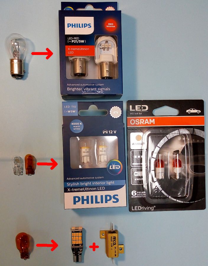

Un truc intéressant à faire est le remplacement des ampoules par des LEDS, surtout dans le feu arrière. Intéressant aussi dans l'habitacle et la boite à gants.
pour les clignotants, c'est juste un peu plus complexe. Pour éviter le défaut de la centrale clignotante, Il faut placer une résistance en parallèle avec la led pour compenser la différence de consommation avec l'ampoule d'origine. J'explique tout dans ma page " Duster en image".
Dans chaque bloc il y a un deuxième emplacement d'ampoule 21/5. On peut mettre la partie 21W (non utilisée d'origine) en parallèle avec la partie 21W de l'autre ampoule 21/5 avec un fil. Cela fait que les freins s'allument (fort) sur toute la surface du bloc et pas que sur la moitié.
Ce que j'ai monté sur mon Duster, acheté en hyper (pub gratuite) sauf les T10 w5w ambre et T15 jaune clignotants :
Led clignotant au centre du bloc :

Pour l'éclairage de la Boite à gants, le petit bloc translucide est monté sur une plaque de plastique noir démontable. Il est plus facile de démonter la plaque que le bloc et de déconnecter le connecteur. On remplace l'ampoule W5W par une LED W5W. La LED est polarisée, si elle ne fonctionne pas dans un sens il suffit de l'inverser.
Pour l'éclairage de coffre, c'est facile d'accès. Même changement d'ampoule. On peut aussi remplacer le bloc complet par un bloc composé de plusieurs LED qui éclaire plus fort.
Pour les feux arrière il y a des infos sur ma page Duster en images (cliquer sur cette phrase)
Le mieux sera de poser la question au moment idoine si un truc n'est pas clair.
Déjà la première fois qu'on démonte un bloc feu arrière, c'est un peu rock n'roll. Quand on dévisse les deux écrous papillon, il reste deux clips en plastique qui retiennent le bloc de tomber. Il vaut mieux être aidé par quelqu'un qui tient le bloc pour l'empêcher de partir d'un seul coup quand on appuie sur les clips.
