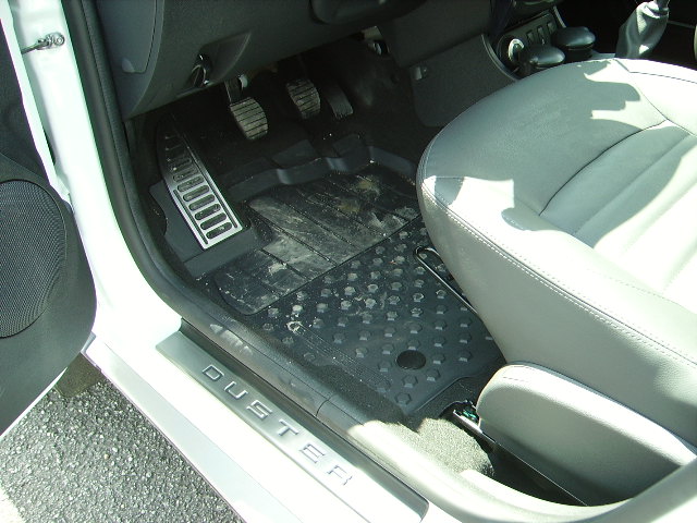

Mon tapis intègre le repose pied. Détails dans la présentation de mon duster ( voir signature).

Sympa ton tapis.
Style et fonction différente.
Au moins y a du choix...

Je n'avais pas eu l'occasion de voir ton post (désolée je zappe un peu :oops: ) mais la description est simple et complète merci pour tes emménagements

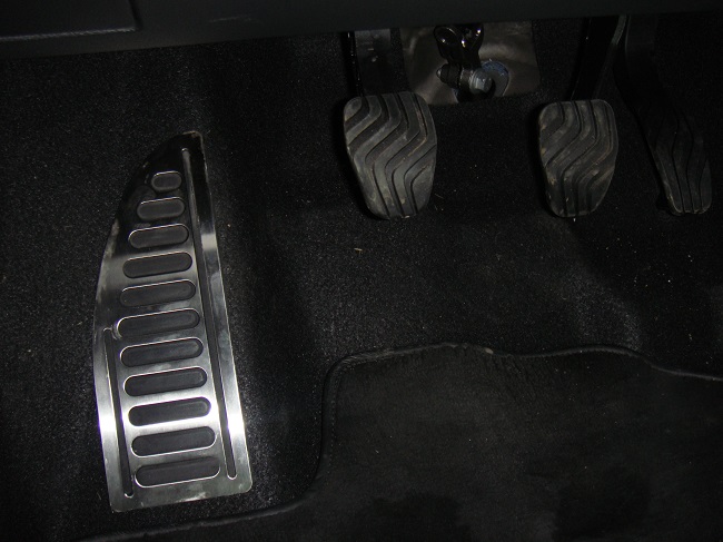

Je pense que c'est ce que tu cherches . Achat sur eBay .
Le repose pied est collé avec de la colle néoprène (pas confiance au double face) sur le tapis caoutchouc 3D depuis 04/2016 ; il ne bouge pas .
Il peut être mis directement sur la moquette ( si on appel cela moquette) en collant à son dos du velcro crochet qui maintiendra parfaitement en place le repose pied .
Claude.
+1, c'est vrai que les 3 bandes de double face adhésif fourni avec le repose pied ne sont pas terribles surtout pour faire un collage direct sur le "tapisson" d'origine du Dudu.
J'ai d’ailleurs tout démonté, la semelle caoutchouc qui était collée avec une colle genre bave de crapaud (Made in China) je l'ai recollée avec une colle néoprene Bostik sur la plaque alu, et l'ensemble je l'ai collé avec un restant de colle en cartouche Sader (ni clous ni vis) que j'utilisais pour coller des plinthes .
