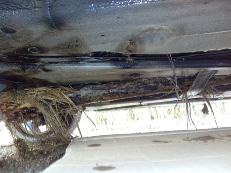

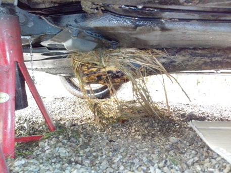

Toute protection du moteur est importante même celle en Plastique , même sans faire de tout terrain. Il y a quelque temps je me suis endormi au volant de mon A4 (je sais il ne faut pas le faire de rouler fatigué :roll: ). Je suis rentré dans une clôture de champ, et bien la plaque de protection moteur en plastoc :mrgreen: à éviter que le carter moteur soit arraché ou pire, (en un mot elle m' a sauvé la voiture), le pieux en bois traité a été guidé le long de la ligne d' échappement grâce à cette plaque en plastique.
Voici 2 photos ou on voit ce pieux sa pointe est vers l'arrière de la voiture:
on voit sur la 2eme photo la déformation de la petite protection de la ligne d' échappement faite par le pieux.
Je suis bien content qu'il y en ai une plaque d' origine et surtout en métal sur le duster2.

Ce pieux faisait entre 1.50 mètre 1.70 de long, aussi il m' a coupé mon parchoc en 2, éclaté phare & clignotant gauche, froisé un petit bout du capot et d' aile avant gauche ( pour me venger, je l'ai mis au buché .... :twisted: :twisted: dans ma cheminée ).
