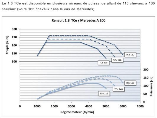

réservoir de 50 litres pour tout le monde, même le blue DCI.
Tce130 et le 150, tout est identique sauf la programmation moteur.
C'est beau la programmation moteur :mrgreen: mais faut pas rêver !
c'est un peu comme les vases communicants, on gagne d'un coté ce qu'on perd ailleurs.
à bas régime l'agrément moteur du tce130 est nettement meilleur.

pour parler consommations il faut parler à cycle/parcours similaire !
Si le 150 accélère un peu plus fort, il faut comparer en n'accélérant pas à fond. Donc un parcours autoroutier est un bon exemple. Les mécaniques étant les mêmes, si on reste en dessous de la zone de différenciation des puissances (sous les courbes ci dessus), en toute logique les consommations seront les mêmes.
Quand à lire que le 150 ch va être plus brutal, patiner, voire être plus dangereux, il faut rigoler en lisant cela ! On ne parle pas d'une bête de 300ch, mais de 150 petits bourrins, qu'on trouve sur la plupart des berlines... Alors passer de 130 à 150 ne va pas changer grand chose...
