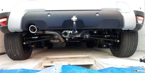

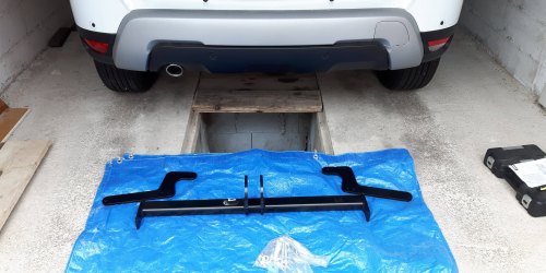

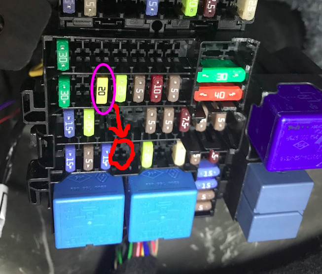

Bonjour à tous, j'ai monté le miens aujourd'hui.
Merci pour le tuto qui m'a bien aidé surtout pour savoir de quel coté mettre le faisceau pour l'antibrouillard.
Bizarre d'ailleurs puisqu'il ne marche pas non plus quand la remorque est connectée.
A noté que sur la mienne la position du fusible a changé:
Pour passer le faisceau. Je n'ai pas démonté le pare choc. Le bouchon en forme oblong dans lequel passera le faisceau n'est pas facile à enlever car recouvert de peinture.
Dans le coffre, j'ai juste enlevé la vis du support de plage arrière gauche (celle près du joint) et déclipsé le support pour pouvoir retirer partiellement la garniture du coffre.
Pour connecteur le faisceau à la masse, j'ai pu atteindre à l'aveugle la vis derrière l'habillage du montant. Pour le fil rouge en attente sur le faisceau du Duster on peut l'atteindre par dessous. Pas besoin de démonter plus.
Coté droit j'ai pu tout faire par la trappe de visite du cric.
Quelques photos:
