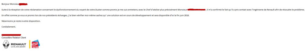

bon recuperer Dudu aujourd'hui. Capteur d'huile et filtre a huile changer. Pour le moment plus le défaut. Donc a voir si sa reviens dans quelques temps. Ensuite mise a jour pour l'ODB prévu en théorie fin Juin. Pour le moment j’attends que tous soit régler et ensuite j'ai vu avec le grand chef du garage il va monter un dossier pour demander un dédommagement. Il l'avais deja fait pour mon problème de pression sur ma toute premier stepway et j'avais eu 400€. Donc la on verra bien. Le recommander sert a rien.Car du moment que une FIC a été réaliser sur le véhicule tous est enregistrer dans les serveurs, et dans n'importe quelle garage Renault toutes les traces sont enregistrer. Après chacun et libre de faire se que bon lui semble. Pour info vu que je connais le meccano j'ai eu acces a voir ma Fic sa fait pas rire plus de 15 pages de communication entre le garage et l'ingénierie de chez Renault. De plus je vous joint l’émail que j'ai reçu de chez Dacia.

FIC = Fiche d'intervention client.
Quand tu as un problème sur ton véhicule celle ci et obligatoirement crée et c'est Renault qui dit quoi faire et changer a ton garage et sans cette fiche cela ne passerai pas en garantie pour le garage. Voila en espérant d'avoir éclairer.

Donc comme je disait plus haut dans mon autre commentaire il va y avoir une solutions sur la reprogrammation prévu vers la fin juin, voir l’émail que j'ai reçu de Dacia.
