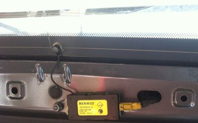

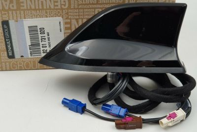

jlouis86554 a écrit:
Bonsoir, çi joint le descriptif de l'antenne, elle m'est souvent demandée
Merci !

Duster Wolf a écrit:
Je paye le champagne à celui qui arrive à trouver un constructeur qui a monté l'antenne FM (sans brin) dans une antenne requin.
je te l'ai dit dans un autre poste...
Lorsque Renault monte des antennes Requin en usine elles ont la FM2.
La FM1 est dans le pare brise.
tu peux regarder les fiches de réparation d'une Mégane actuelle, tu verras que la FM va bien vers l'antenne de toit (requin sur certains modeles) et le pare brise arrière.
Cette antenne fait FM-DAB et GPS.

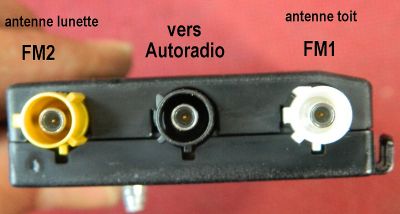

darky_mtp a écrit:
Qu'appelez vous FM1 et FM2 ?
Je ne trouve pas de documentation à ce sujet.
FM1 antenne FM de toit
FM2 antenne FM sérigraphiée (ou collée) sur la lunette
Les deux câbles sont en principe reliés à une boite de couplage vers l'autoradio :
il existe aussi des autoradios qui ont deux entrées, FM1 et FM2
FM1 connecteur blanc
DAB connecteur marron
GPS connecteur bleu
GSM / eCall SOS connecteur bleu
FM2 connecteur jaune (antenne FM sur la lunette)
le petit boitier est un préampli

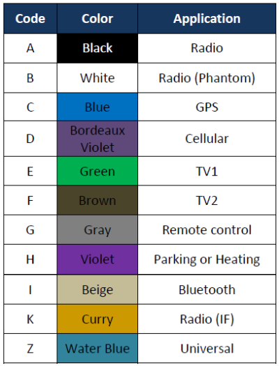

CODE COULEUR DES CONNECTEURS COAXIAUX Fakra (de Molex) :
FAKRA : acronyme de FachKReis Automobil en allemand.
Ce sont des connecteurs SMB (coaxial clipsable) qui fonctionnent jusqu'à 6GHz et comportent un système de verrouillage permettant aux deux embouts de se clipser.
les constructeurs ont aussi leur propre interprétation des couleurs.
chaque connecteur a une lettre, une couleur et un détrompeur spécifique. On ne peut pas se tromper et brancher une couleur avec une autre.
