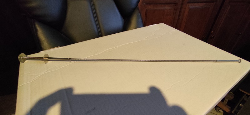

J'ai eu le même problème au changement des plaques arrières sur mon Duster2. Dans le hayon arrière il y avait les restes de 2 rivets pop + une des billes repoussoir qui est tombée. J'ai retiré la garniture plastique puis à quatre patte dans le coffre :mrgreen: avec une baladeuse, plus une longue et flexible pince à griffe (voir photo) + un miroir sur manche pour repérer. J'ai pu tout sortir. Mais cela prend du temps, car ce n'est pas du tout accessible. Ne pas oublier les douleurs dans les genoux. :?
