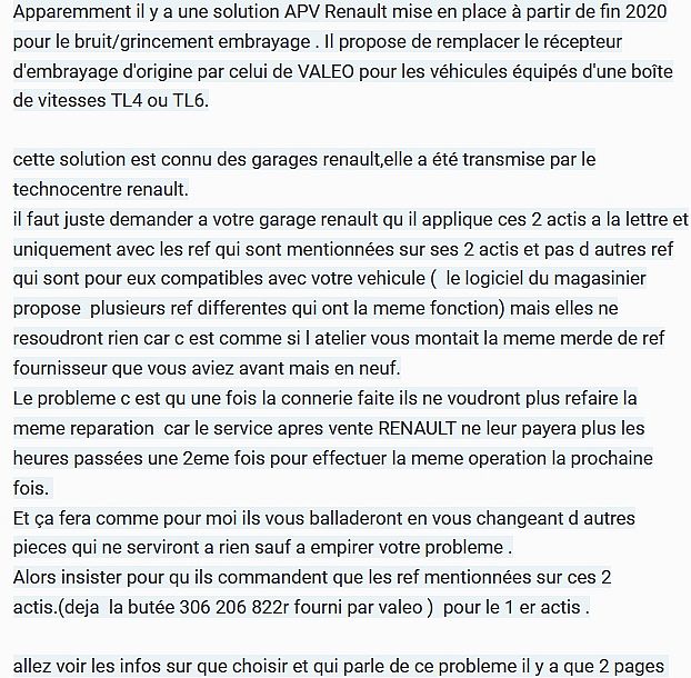

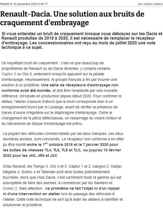

DUDU35 a écrit:
Apparemment il s'agirait d'un lot de pièces non conformes qui auraient été montées entre 2018 et 2020 sur beaucoup de Renault et quasiment toutes les dacia !
Et en gros...si on ne s'aperçoit pas de ce problème, ils ne font rien, pas de campagne de rappel de prévue !!
Donc si ça lâche après la garantie, on l'a dans le c_l ...
Il y a eu un article sur le site de l'argus en 2020 :
extrait :
A voir aussi une enfilade de 10 pages sur Caradisiac :
Extrait message 7 octobre 2021 page 10
Duster Wolf

La suite des événements...
2ème changement de ce récepteur d'embrayage et apparemment problème toujours là ...
Ils m'ont dit que la pièce venait de chez renault origine..
Du coup, il faudrait mettre une référence VALEO et le problème serait résolu ?
