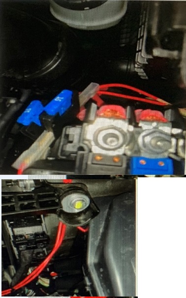

OK
Mais sur la mienne ils sont reparti directement de la batterie
départ 2 fils pour plus permanant et plus allume cigare
départ un fil du boitier fusible sous le capot pour le plus après contact
sur la photo en haut on voit bien les 2 départ avec fusibles
sur la photo en bas sur la droite on voit le fils qui vient de la boite à fusibles
câblages que j'ai refait avec porte-fusibles directement mis dans boite à fusibles
pour éviter les fils volants et sans gaine
a+
