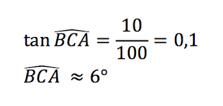

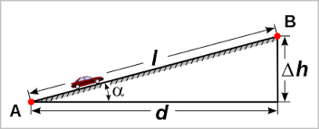

olivierloridan
Tu as la réponse dans le vidéo que j'ai mise.
Le rapport du petit côté vertical A sur le grand côté horizontal B te donne les % de pente.
A toi de convertir selon une des 3 formules en ° (sinus ou cosinus de l'angle=>A/B)
+1, toujours la même formule en utilisant la tangente Image
