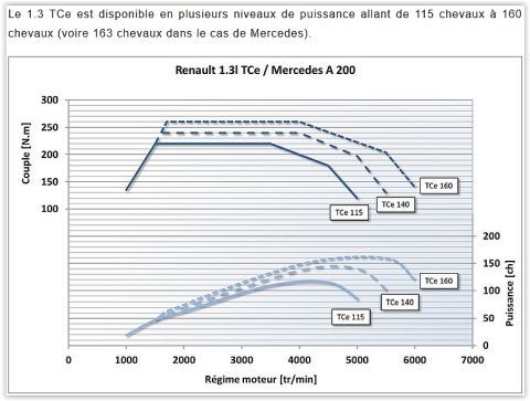

la version 150 Ch a un couple placé un petit poil plus haut, c'est le même moteur avec une modification de la cartographie. Il est surtout là pour tenter de faire gonfler la facture :mrgreen:
Que ça? :shock: je suis déçu du coup, serait-il possible d'upgradé un simple TCE 130 en 150 cv dans ce cas? ou il y a des petits modifs, turbo, injecteurs ou autres?
Au moins je me dis que le gain de 20 petits cv est grarantie d'usine.
pas assez d'infos pour savoir si c'est upgradable ? C'est un truc à casser un moteur et perdre la garantie.
à part ça, le 150 est certes plus puissant mais.. si on observe les plages de puissance des différentes versions du TCe, on peut observer que la puissance ne devient significative qu'à partir de 3500...4000 tours. C'est le fameux effet GTI dont parlent les possesseurs de TCe150. Tout dépend de ce qu'on veut.
A bas régime l'agrément provient du couple. Entre le 130 et le 150 on ne gagne que 10Nm, et en même temps à un régime placé plus haut, c'est plutôt contre-productif au niveau de l'agrément.
