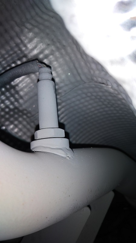

LOUSTALE a écrit:
J'entend le bruit de la pompe adblue dès que je met le contact et avant démarrage du moteur.
C'est normal la pompe doit fonctionner avant le démarrage. Puisque Dacia à écrit dans le manuel, que si le reservoir d'adblue est vide le moteur ne démarre pas. Donc je suppose que ce "contacteur ou autre nom ?" sur le pot est là pour ça.

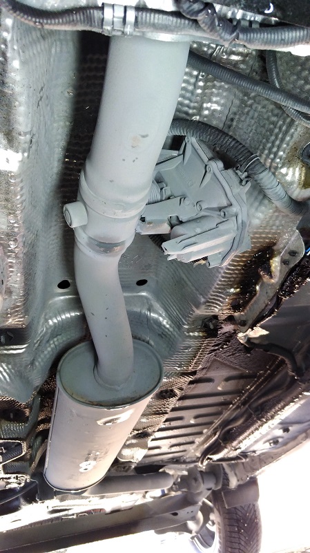

et cette photo montre la partie injection.
Aprés avoir fait presque 950km en passant l'index dans le pot d'échappement et bien mon doigt n'a pas de résidu noir
(c'est le touché rectal du duster) :lol: :lol: :lol:
