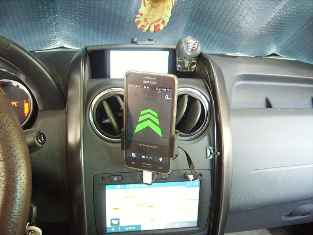

Il existe une application allemande " CamSam" pour smartphone androïde , gratuite , qui vous donne l'emplacement exact de tous les radars quelque soit leur type . L'appli fait également GPS tout en vous signalant les radars . Application multi langues , sauf pour le mode d'emploie en allemand , mais en allant sur le net vous avez cela en français .
Vous pouvez signaler la présence de radars mobiles , ou mobile/mobile .
Application vraiment précise , je l'utilise depuis environ 8 ans ; cette application n'a jamais failli => radars toujours signalez , toujours les points sur le permis , même en ayant le pied droit un peu lourd .
Une deuxième version CamSamPlus existe , avec quelques renseignements supplémentaires , payante une fois pour la somme astronomique de 0,99€ .
A savoir que CamSam fonctionne dans toute la communauté EU , se met à jour à chaque utilisation et surtout en temps réel vous signale les radars mobiles .
Sur cette photo , vous pouvez voir mon GPS Garmin , à jour pour les vitesses et les cartes . Le smartphone est branché avec un câble plat de 20 cm , sur le Media Nav Evo , pour rester chargé . Le support teléphone , provient de LZparts .
Si cela peut vous aider .
