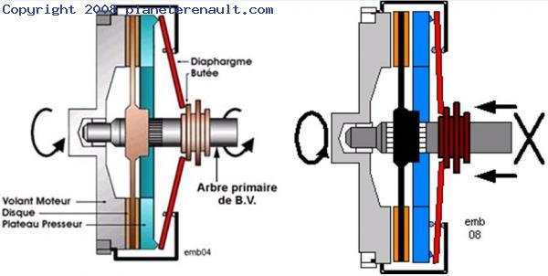

En position débrayée à droite, la butée supporte un effort axial important.
Cette butée a une durée de vie limitée.
Autant la préserver en repassant en N

c'est exactement mon point de vue.. car changement de butée avec toute la main d'oeuvre, autant changer le disque qui est un peu lustré et la cloche du mécanisme

Ca represente un embrayage classique (monodisque avec butee) ou double embrayage
 Sujet du message: Re: Utilisation boite EDC
MessagePosté: 16 Fév 2018 22:13
Inscription: 21 Aoû 2015 21:55
Messages: 52
Mono 8-)
Mais ça ne change pas le système de butée ...
