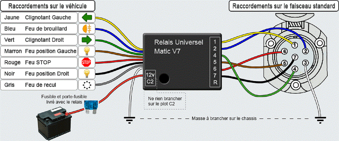

Bonjour figaro .
Désolé , mais même pour le 7 broches tu es obligé de tirer un +batterie , pour l'alimentation du relais , qui permet d'augmenter le signal pour feu rouge , feu anti brouillard , feu stop et surtout pour les clignotants qui seuls sont multiplexés . Valable pour Duster Ph2 et Duster 2018 . Quand au 13 broches , il est conseillé de tirer 2 + batterie : 1 pour le relais , 1 pour l'alimentation permanente en 12 voltes pour caravane etc...
Si tu zappes le relais , tu devras passer les ampoules clignotants de la RQ en 10 voir 15W au lieu de 21W . Si non code défaut au TDB .
 Sujet du message: Re: attache remorque
MessagePosté: 25 Jan 2018 17:59
Inscription: 24 Fév 2017 15:14
Messages: 44
Localisation: Rhône
J'avoue n'avoir jamais tiré de faisceau, seulement monté la partie mécanique de l'attelage (déformation de l'attelage suite à mauvaise manoeuvre).
Le schéma d'installation du fabricant ne propose pas de récupérer le 12v à la batterie. Ils font une épissure sur un fil rouge du faisceau d'origine (pour récupérer le 12V ?).
Je regarderai sur la batterie de mon Duster équipé en 7b d'origine.
Duster 1 ph2 1.5 dci 4wd - Prestige
MessagePosté: 25 Jan 2018 19:21
Messages: 1699
Bonsoir .
J'ai un attelage Autohak G80V livré avec un faisceau réglementaire de Herich Jeager.
De chez eux = schéma de principe du circuit électrique Duster Ph2 , pour branchement faisceau .
Schéma du module d'attelage 062 pour le Duster .
Plus simple pour ceux qui ne veulent pas s'embêter.
Aucune épissure n'est prévu pour le + batterie . Le nécessaire est fourni pour tirer le + de la batterie , jusqu'au boitier relais avec protection par fusible 16A . Le faisceau complet et livré avec les prises ad hoc .
Si tu veux le brin dans ton circuit électrique qui est multiplexé : fais une épissure , tu nous en donneras des nouvelles .
Ce genre de faisceau bon marché est à fuir .
