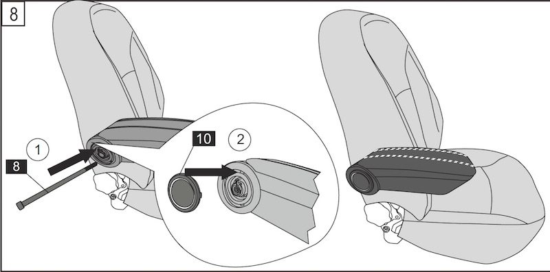

je viens de regarder cet accoudoir sur la référence donnée chez DaciaMag: il ressemble en tous points à celui qui se fixe par un étrier en arrière du frein à main. Simple petite variante, on a mis un gros boulon à la place de l'articulation gauche. Je suppose que de l'autre côté, il y a simplement un cache. Comment voulez-vous que s'il n'y a pas un renforcement important, ce porte-à-faux en plastique relativement mince ne soit pas « branlant » ? Pour moi, un accoudoir creux en plastique en porte-à-faux : c'est une hérésie !

Ben en regardant la notice de montage, l'accoudoir se fixe sur le siège passager.
En version prestige, l'accoudoir existant sur le siège chauffeur devra être démonter, et peut être la molette lombaire.

Euh... Je ne crois pas que l'accoudoir central se fixe sur le siège passager.
Il se fixe sur le siège conducteur à la place de l'accoudoir fin, livré de série sur le modèle Prestige du Duster II.
Je ne vois pas non plus sur la notice de montage qu'il faille démonter la molette de réglage lombaire.
http://www.tech-accessoires.renault.com/download_doc/?document_id=5513
Si je comprends bien, la notice de montage, il suffit de dégarnir la housse du siège conducteur, pour accéder aux pièces de fixations solidaires du siège conducteur. Et comme ce siège sur le modèle Prestige a déjà un accoudoir, peut être les pièces seront en partie communes avec le nouvel accoudoir large d' 1 Litre. A verifier !
Il y a deux références à cause des duster ayant une conduite à droite ! De plus le siège du prestige étant spécifique, il faut absolument s'assurer que la structure est bien la même que la version lauréate. Je dirais oui en ayant vu les deux mais je ne me suis pas amusé à démonter l'assise .

Pour Duster2 non faut enlever l'accoudoir avec le réglage lonbaire, je crois que c'est un travail de pro, car démonter ça allez a l’aventure heuuuu! merci ou alors une vidéo, ok
C'est dommage :cry:

De toute évidence, étant donné que le siège à un réglage lombaire, cela démontre des différences majeure. Rien ne permet de conclure que la modification pourrait seulement être possible.
Une autre voie, si le siège passager n'a pas de réglage lombaire, ce serait de poser l'accoudoir d'un litre sur celui-ci en utilisant la référence anglaise (conduite à droite) et en modifiant le siège conducteur (modifier la longueur de la commande).
Mais là cela devient une modification nécessitant du matos et quelques compétences en bricolage !

Bah la solution est de le monter sans la molette de réglage des lombaires, j'ai eut
le mien pendant une semaine pour voir une solution, du coup je l'ai redonné ;)

Une autre solution serait de voir si l'on peut monter sur le siège passager un accoudoir destiné aux modèles avec conduite à droite.
A vérifier si le réglage des lombaires existe aussi dans le siège passager ou s'il peut se rajouter...
Ce sera difficile pour nous de trouver un accoudoir pour style de conduite à droite, certes ça doit exister,
je viens de vérifier, pas de réglage "lombaire" sur le siège passager du Duster II Prestige
