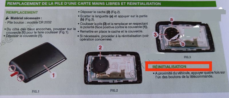

@ Anterak78. Sur mes A4 B7, quand je débranche la batterie ou je change la pile de la télécommande. Il faut synchroniser les clés. Peut être que sur le Duster, il y a une manipulation à faire ? à voir dans le manuel ...

Au bout d'un un je découvre ce logo, pas évident à voir du 1er coup,
cependant je n'ai rien trouvé à ce sujet sur le manuel :?:

MessagePosté: 17 Mai 2025 08:59
Messages: 1329
Alors sur le Duster2, c'est comme sur mes A4, il y a bien une réinitialisation de la carte main libre ;) . Voir explications sur la photo prise de la RTA du Duster2.

Merci dusterajojo! depuis quelques temps j'avais un message pile faible au tableau de bord. Pile changée quatre fois et toujours le même message, depuis que j'ai effectué la procédure, plus de message. ;)
