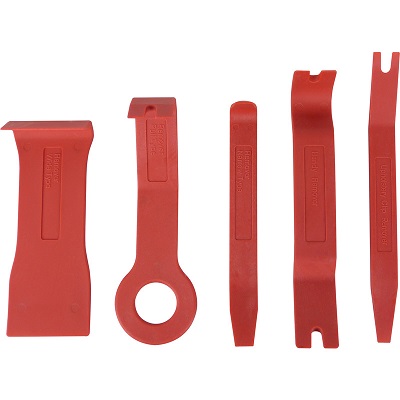

Désolé je ne peux t'aider, je n'ai qu'un vieux MN. Tout ce que je peux dire c'est qu'il ne faut pas forcer et avoir la petite trousse d'outils à plastique.

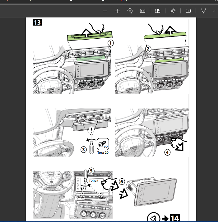

Le démontage du nouveau Media Display pour les Dudu 2022 ne se passe pas comme l'ancien Média Nav où il fallait juste déclipser l'entourage et dévisser 4 vis Torx .
Sur le nouveau Média Display (écran 8") c'est pas la même chanson (enfin presque) l'accès commence par le haut de l'écran => 2 éléments a d'éclipser avec les outils spéciaux qui vont bien et ensuite le Média Display se d'éclipse en partie haute , la partie basse de l'écran est toujours vissée par 2 vis , apparemment le bloc 3 boutons de la clim se démonte (déclipsage) .
Si tu n'a pas les outils qui vont bien s'abstenir sinon tu risque de faire des marques voir casser les ergots de clipsage :idea:

sur la vidéo c'est une console pour clim auto,les boutons sont éteints.Sur le site officiel le démontage est le même.

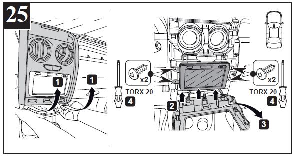

Image ta fiche technique de démontage , ce qui prouve bien que le nouveau modèle se déclispe et se visse par 2 vis T20 en partie haute et se visse aussi en partie basse par 2 vis T20 , si j'ai bien compris il y a 4 vis Torx T20 Image
