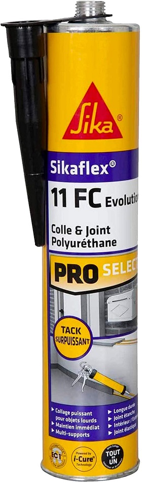

J'ai eu le cas avec un pote qui avait commandé le KIT baroudeur sur les portières du Duster , il a été obligé d'y retourner 2 fois afin de les faire reposer ( double face d'origine naze et mauvais dégraissage des portières) boulot effectué par un j'en foutre de service :evil:
Moi je lui ai reposé déjà avec un bon dégraissage des portières et passage d'un primaire , j'ai viré le double face d'origine qui est une vraie daube et à la place j'ai mis du SIKAFLEX 11FC noir , ça fait 1 an que c'est posé et ça n'a pas bougé même en plein soleil au mois d'Août . :idea:

Concernant le kit "baroudeur" dont tu parles (appelé aussi pack aventure ou pack off road maintenant) je savais que le double face d'origine était de la merde (le responsable carrosserie de ma concession m'avait dit qu'il le collait avec de la colle à pare brise pour que ça ne bronche pas avec le temps). Et effectivement après plus de 5 ans, rien n'a bougé sur mon 1er Duster que je viens de vendre donc ça a l'air efficace, tout comme ton Sikaflex 11 FC !
