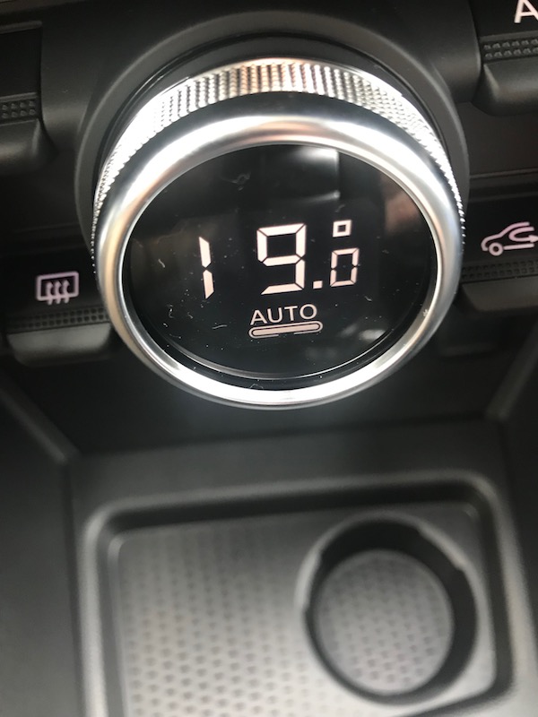

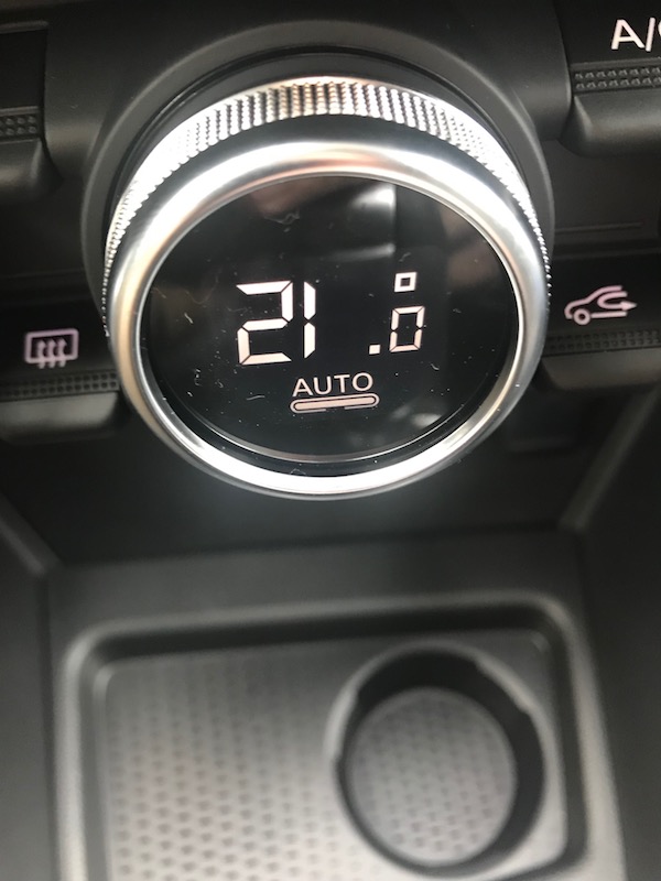

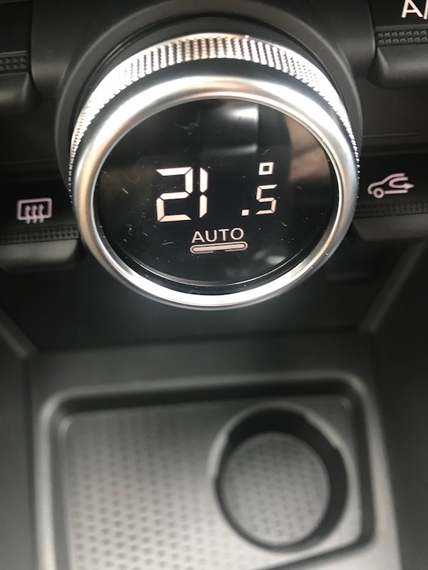

L’affichage de la température sur la climatisation automatique est différent du modèle original.
Je m’explique, le chiffre 1 est du côté gauche a la place d’être du côté droite. Voir les photos annexe.

2stair a écrit:
concernant les chiffres de température sur la clim automatique, j'ai aussi le décalage anormal du 1 vers le premier chiffre .
Effectivement, lorsqu'on affiche 21° la barre du 1 est trop à gauche...
regardez aussi le 19° , la barre du 1 est aussi trop à gauche
Je ne crois pas que ce soit un bug. plutôt un défaut de programmation dans le logiciel ou processeur qui gère cet affichage.
Est ce que tous les Duster II avec clim automatique ont cette bizarreté ?
Bonjour à tous, non sur notre Duster 2, la barre du 1 pour afficher 21 est située normalement à droite.
Bonne journée à vous.
Content de savoir que je ne suis pas le seul au monde. Mais pas content du bug parcontre.

-J'ai également le bug d'affichage de la climatisation...
