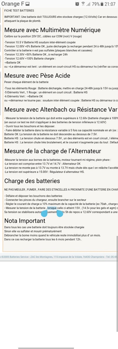

Mon petit pense bête pour se faire une idée du bon état de ma batterie et mon alternateur avec un multimètre, ça ne remplace pas le contrôle par un appareil pro pour l ampérage de la batterie.
