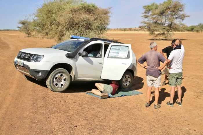

le deuxième jour sur une piste dans des dunettes où je roulais trop vite un trou invisible derrière la dune et une retombée brutale : jupe arrière arrachée, attache remorque tordue (quasi 10 cm), protection pot échappement envolée, pot remonté à toucher le réservoir....
la réparation de la fuite au réservoir 15j après

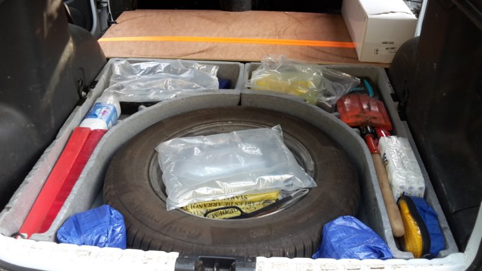

-deuxième roue de secours
-un gonfleur électrique costaud (prêté, merci Dominique) absolument indispensable
-emport de pièces : 4 amortisseurs neufs, filtres et fluides
-caisse à outils , RTA ;)
aménagements minimum:

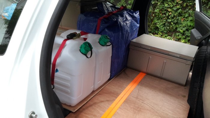

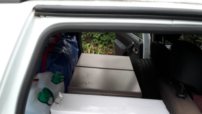

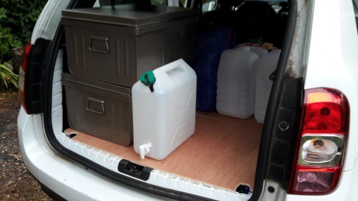

-enlèvement banquette AR, panneau de contreplaqué 9mm toute surface, points d'ancrage en plus des 4 existants,4 caisses métal de 60l et 3 de 45l (lareine-mer...), une caisse en contreplaqué home made pour les amortisseurs, 2 bidons de 20l et un de 15l pour l'eau, 3 de 20l en acier pour le gasoil, le tout sanglé serré, deux tentes, une table et deux chaises de camping, une toile d'ombrage accrochée à la barre de toit, une VHF déplombée, prises USB et 12v sur allume cigare

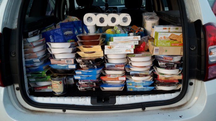

avec les pleins et les vivres (repas pour trente jours) on approche les 500kg, beaucoup trop lourd :evil:
tous les espaces sont remplis
les jerrycans sanglés, les petites caisses et la deuxième rous de secours derrière le conducteur
à l'arrière les quatre grandes caisses
retour du supermarché (enfin le premier...)
