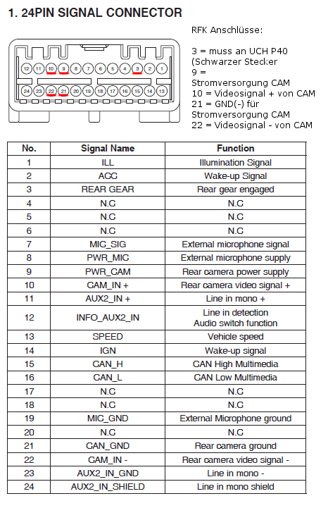

Bonjour les amis, je suis après monter un boomer Focal BUS20 tout est OK sauf le fils remote du caisson qui va sur l'autoradio média nav, mais ou?
je cherche le fils remote ou une solution pour le mettre le fils remote du boomer.
Merci pour votre aide

SI cela peut t'aider mais de ce que je vois, pas de 'remote control' ! Si pas existant , il te reste l'utilisation d'un + APC ou d'un interrupteur sur le TDB

je trouve cela bizard qu'il n'y est pas de remote car le poste est toujours alimenté en 12v mais il s'allume que quand on met la clé ou bien qand on appui sur le bouton

Attention de ne pas mélanger deux notions, ton poste s'allume grace à l'apport d'une information entrante (Apc ou Can cf 'wake up signal') ou par le bouton. Toi ce que tu cherches à récupérer est une information sortante du MédiaNav qui viendrait commuter ton caisson. Si elle n'existe pas sur le MediaNav (à vérifier auprès de ceux qui ont pratiqué sur le Fofo), tu dois donc la simuler soit par un interrupteur extérieur soit en branchant le fil de ton caisson sur un Après Contact (mais si tu coupes par la clé, le poste se rallumera par le bouton mais pas le caisson....).

et d'après toi quel contact je peux prendre comme celui que tu dit? car c'est très rare que j’écoute la musique sans rouler

D'après le plan, tu prends soit le 2 ou le 14. Afin d'être certain que ce sont des + 12v accessoire, je t'invite à mettre un multimètre entre la masse et l'une de ces deux entrées et constater si quand tu tournes ta clé tu as une apparition de + 12v.
