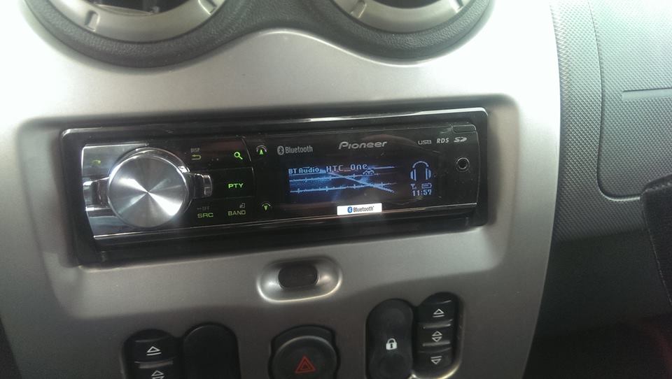

Je possède le DUSTER 2014 4x4 prestige.Je viens de remplacer le media nav par un pionner AVIC 910 BT.
Donc ma question:comment raccorder les commandes du volant sur ce dernier?
tout le reste fonctionne!!

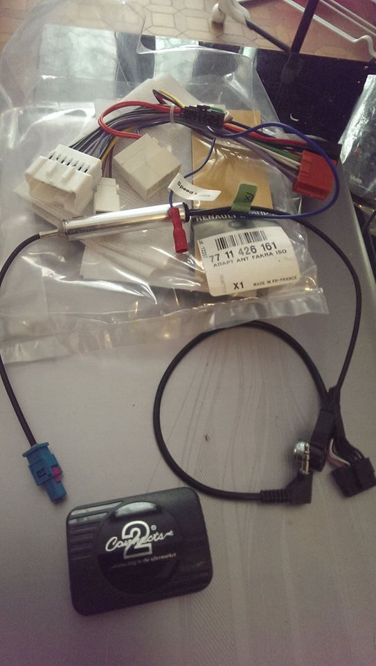

Salut moi j ai changé mon autoradio de mon delsey et jai commandé cette interface connect 2 sa marche trés bien
voila c est sur se site que je l ai commandé par contre se site je le recommande pas jai eu des gros soucis de livraison
http://www.carteq-autoradio.fr/interfac ... okker.html
désolé la vidéo et un peut raté
