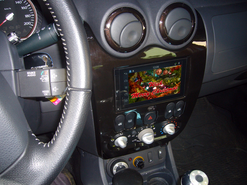

Options : Roue de secours - Pack Style - Tube look Avant - Seuil de coffre extérieur - Aide au parking - Accoudoir central avant - Autoradio Android Philips CMD305A + Interface Connects2 CTSDC001 pour les commandes au volant.
