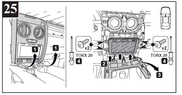

je cherche maintenant un tuto, ou savoir comment déposer le medianav pour accéder a la connectique afin de brancher la camera de recul, mon problème est essentiellement la dépose des enjoliveurs du tableau de bord pour accéder aux 4 vis du medianav

Pour le démontage, voila.
