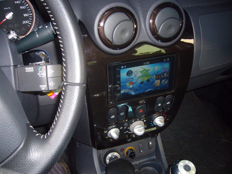

Et voilà, j'ai profité des beaux jours pour remplacer l'autoradio Asteroid Classic par le Smart double Din de Parrot.
Il y a une galerie de photos du montage ici : http://www.caraudiovideo.com/photos/thu ... ?album=410
Bien cordialement
Alexandre

Merci Alex, j'ai cette transformation en tête depuis un petit moment.
Comment as-tu récuperé la commande au volant ?
>> Il est là <<

Bonjour Ben1975,
J'ai un Duster 2011, avec une commande au volant de Twingo Gordini RS.
Avant, j'utilisai l'Unika sur l'Asteroid Classic, Unika modifié par moi, mais je ne récupérai pas la roulette. Par http://www.avstore.fr, j'ai eu une autre interface, là, je récupère la roulette.
On ne récupère pas tout direct au volant. Mais je récupère l'essentiel pour moi, volume, zapping dans la radio ou la clé USB et muting.
Maintenant, il faut que je penche sur le problème, mais je pense qu'on peut l'updater. De la même façon que j'ai modifié les programmes du Smart, c'est de l'informatique, donc les possibilités sont énormes. Le lien de galerie photo montre quelques vues de l'interface du Smart revu par moi, avec ajout de programme.
Cet autoradio est passionnant, je vais continuer à me pencher dessus.
Bien cordialement,
Alexandre

Je n'ai pas la même commande au volant que toi (je n'ai pas l'ESP), je crois que je vais attendre que Parrot sorte l'Unika adapté.
Merci pour les photos très instructives.
>> Il est là <<

L'Unika n'est pas fabriquée par Parrot.
Elle est fabriquée par la marque italienne Paser, spécialisée dans ce genre de produits.
Paser me connait et sait que j'arrive à modifier une Unika pour les Duster, ils connaissent le problème. Mais rien de neuf pour le moment.
Le problème, c'est que l'Unika est faite pour du résistif et du can bus. Hors nos Duster, utilisent du multicom Renault. On arrive à utiliser cela en résitif quand même mais avec quelques bugs.
Pourquoi Paser ne corrige pas le tire, alors que Dacia dans sa globalité est un grand succès. Aucune idée. Voilà pourquoi, j'ai finalement adopté un autre système et je suis très content.
Entre ma commande au volant et mon interface d'accueil personnalisé, je gère le Parrot facilement en roulant. Le fonction secondaire, j'utilise l'écran tactile, mais ça c'est généralement avant de partir, donc ce n'est pas gênant.
