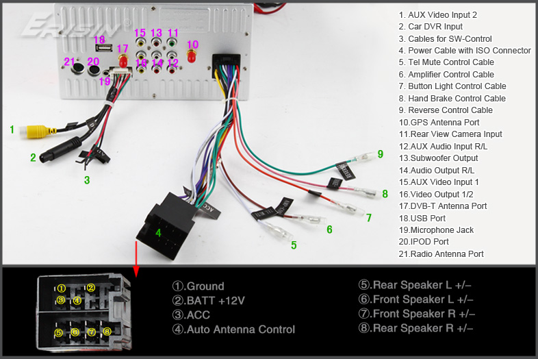

je te mets un lien de mon autoradio et une photo de la face arriere du poste
http://www.ebay.com/itm/7-2DIN-Double-D ... 5af17e3c3f
j'ai bien vu egalement ton lien pour l'interface, mais il y a pas de jack??
pour répondre a ta question, oui les 3 fils AD1 AD2 et GND sortent du poste comme sur la photo du poste (legende 3) où vais je brancher le jack une fois soudé si je choisis l'interface de ton lien
