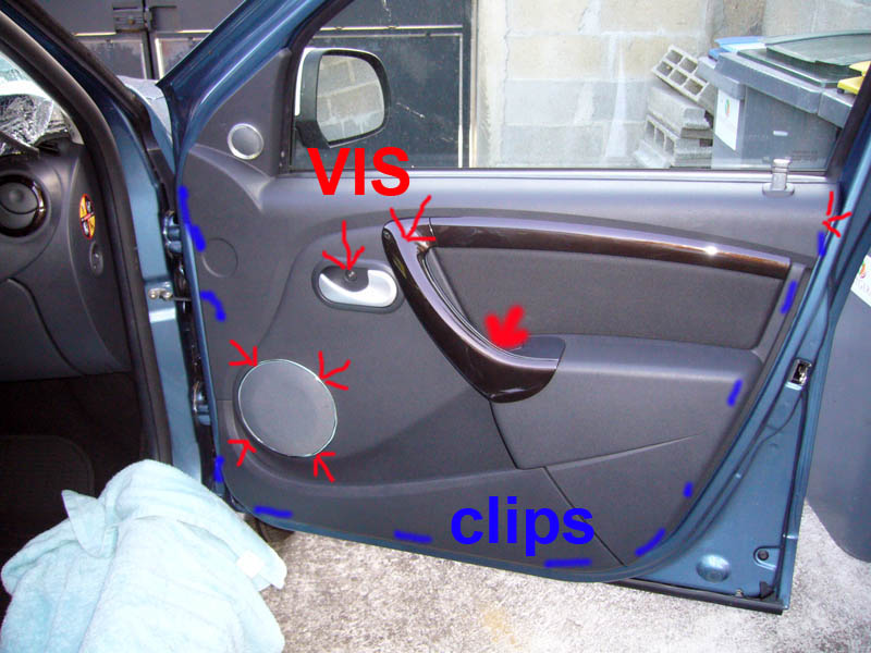

C'est une photo de panneau de porte avant, mais c'est pareil pour le panneau arrière.
1) déclipser la grille HP
2) démonter les HP et les vis
3) defaire la vis dans la gache d'ouverture.
4) déclipser la garniture marron sur la poignée
5) defaire les vis
6) déclipser la gache du panneau de porte et la décrocher de la tringle
7) défaire la vis sur le coté du panneau de porte
8) déclipser le panneau de porte avec un outil plat en plastique. Mettre un chiffon sur la tole pour éviter les rayures.
9) lever le panneau de porte vers soi et vers le haut pour le sortir du rail caoutchouc au raz de la vitre.
Remontage dans le sens inverse.

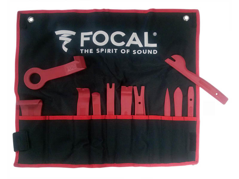

Photo du type d'outils pour le déclipsage sans les casser.
Pour les vis, il faut des tournevis torx.
Voilà en espérant que ça aide.
