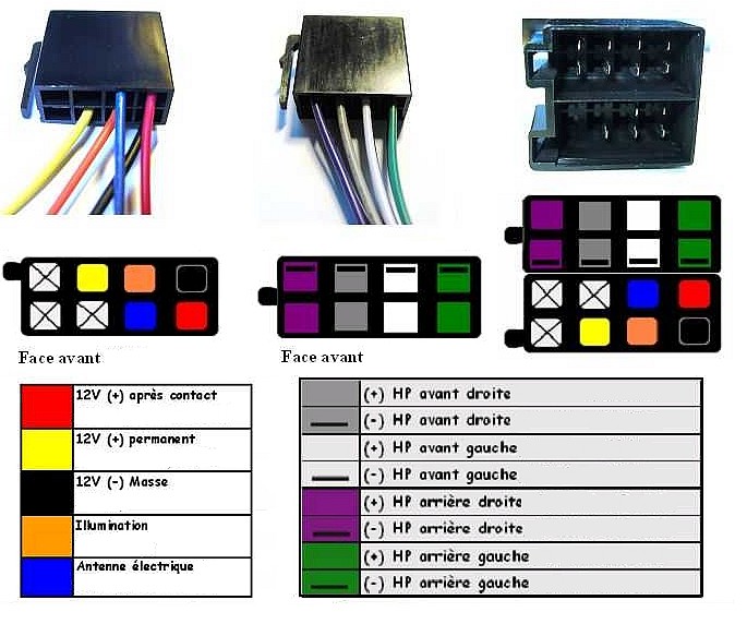

Bonsoir,
Ben c'est simple, sur le plus permanent de l'autoradio.
Si ton accessoire n'a pas une grosse conso de courant, ce n'est pas un problèlme.
Pour le trouver, tout dépend si tu a le Duster avant mars/avril 2012, ou après cette date avec le nouvel autoradio Bluetooth.
Si c'est le Duster avant cette date, avec l'ancien autoradio avec connecteur ISO, tu le trouveras là :
Celui qui correspond à la couleur jaune.

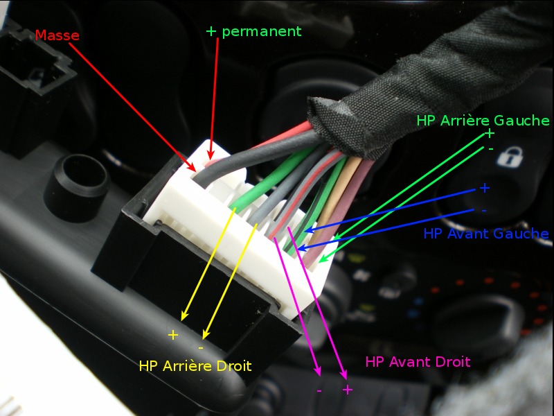

Si c'est le Duster avec le nouvel autoradio USB/Bluetooth, alors, tu le trouveras là :
En espérant que cela t'aide,
