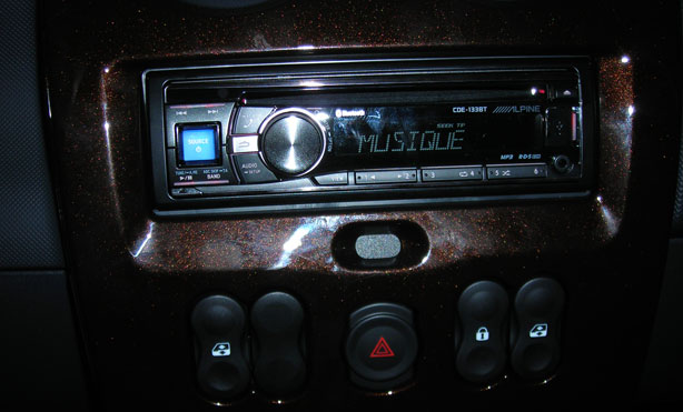

Hier la journée a été longue .
Je reçois mon colis autoradio le matin et je suis tout content.
J'enlève le cache radio sur la console et je découvre des prises totalement ésotériques et là je me dis les ennuis commencent.
Je file me connecter sur le forum et en trois coups de cuiller à post je trouve le bon sujet pour me remettre en selle.
Je file chez Renault pour récupérer les adaptateurs en photo sur cette page
viewtopic.php?f=11&t=5910&start=32
coup de bol ils ont tout en stock, je prends aussi un petit adaptateur pour ma fiche antenne , le tout me revient à 26.63 € TTC .
Les HP Alpine SPG-13C2 sont montés en 5 minutes puisqu'il n'y a aucune adaptation à faire, c'est déjà ça.
Pour le reste comme à mon habitude je relis 20 fois les notices jointes aux adaptateurs (en fait des dessins) et je me lance.
En fait c'est assez simple puisque tout se démonte facilement .Je démonte le cache de l'allume cigare et il n'y a plus qu'a connecter le fil jaune comme dit ici:
viewtopic.php?f=36&t=5846&p=119231#p119231
merci au passage à flo57 pour les photos et la description ,j'ai fait exactement pareil pour la connexion .
J'ai utilisé une ouverture à côté de l'allume cigare pour faire sortir mon fil micro pour le bluetooth.
Une fois tout branché on range bien ses fils au fond et on met en place l'autoradio , c'est fini.
Le bluetooth est reconnu des 2 côtés et tout de suite opérationnel , j'ai mis le micro sur le volet de l'aérateur gauche et ça semble bien marcher mais j'attends de faire quelques tests dans les semaines qui viennent pour la position définitive.Le système Parrot intégré est excellent et à ce prix là c'est imbattable (150 € l'autoradio bluetooth mp3 chez Nortoto, 59€ les HP) .
Le son de l'Alpine est sans surprise , bon. Aigus bien définis , clairs , basses présentes et nettes, pas du boum boum vulgaire , mais bon j'écoute pas vraiment du David Guetta , seulement de la musique.
Je récapitule :
Autoradio + HP + Livraison = 217.76 €
Adaptateurs Renault : 26.63 €
Total : 244.39 €
Je mes suis fait cadeau de la main d'oeuvre .
Voilà , satisfait de n'avoir pas acheté le prohibitif autoradio d'origine et je pense rajouter 2 HP de même acabit à l'arrière vu que j'en suis content.
Bon W-E à tous.
