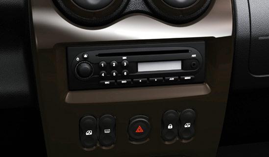

j'ai vu que pour le branchement du kit parrot il était nécessaire de cabler le MUTE et j'ignore complètement où le trouver.
j'ai l'autoradio de base fourni par Dacia:
la doc fournie avec ne précise rien sur la connectique et en particulier sur le MUTE. quelqu'un a-t-il la bonne doc? ou le post qui en parle?
Merci

Bon, pas eu de réponse mais j'ai bien reçu le Parrot et comme indiqué dans d'autres posts, la connectique est assez simple (ça fait beaucoup de fils quand même). Je n'ai eu qu'à brancher les connecteurs fournis à ceux de l'autoradio, sans me demander qu'est-ce qui servait à quoi (ouf!).
Le plus sérieux, c'est le passage de cable, le démontage de la façade centrale. J'ai collé le micro juste devant le volant au dessus de la clé de contact. J'ai le son dans tous les haut-parleurs.
Pour le moment, j'en suis plutôt satisfait.
