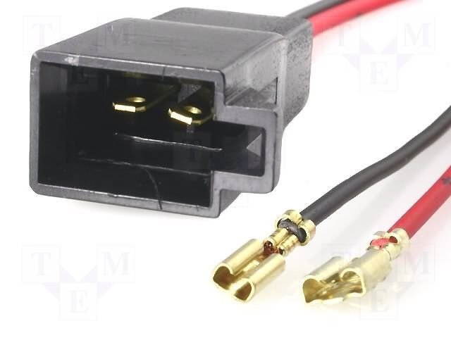

Y à t'il quellequ'un qui peut me dire si le cablage des HP avant sont tirée en un morceau depuis la fiche derrière le poste jusqu'au portes avant?? Je parle pour le prestige qui à le cablage déjà montée complet. Et sur la fiche sur l'adaptateur dans la porte lequelle est le + et le -? La grande cosse ou la petite?

Bonjour, oui je sais et j'ai cherchée mais pas trouver la réponse. J'ai trouvé pour un duster de base non cablé jusque dans les portes. Moi je voudrais savoir si il y à une interomption entre la fiche (par moyen d'un connecteur)du poste et les portes à l'avant.La 2iemme question,sur le + et le - des HP, j'ai déjà trouvé la réponse. :|

Je me suis posé ma même question et la réponse est non ( lauréate 2). En effets les fils dans les portières n'ont pas la méme couleur que sur la fiche dans le tableau de bord. Pour ce qui est du + et du moins des HP, je les aient sonnés à l'ohmmetre. attention de ne pas sonner à l'ohmetre des fils sous tension :mrgreen:

Ce qui veut dire que les fils sortant de la porte seront interompue(par connecteur) entre la porte et le morceau qui court de la porte vers le poste? C'est ce que je voulais savoir. Les connecteurs doivent ce trouver endessous le tableau de bord de chaque coté.

Oui les fils ont "changé de couleur " :lol: entre la prise HP se trouvant dans la porte et le connecteur destiné à connecter l'autoradio, par contre, je ne connais pas le ou les points effectuant ce "changement de couleur" :lol: .
Je fais aussi remarquer que sur mon véhicule les connecteurs destinés à raccorder l'autoradio ne sont pas des connecteurs ISO. :shock:
