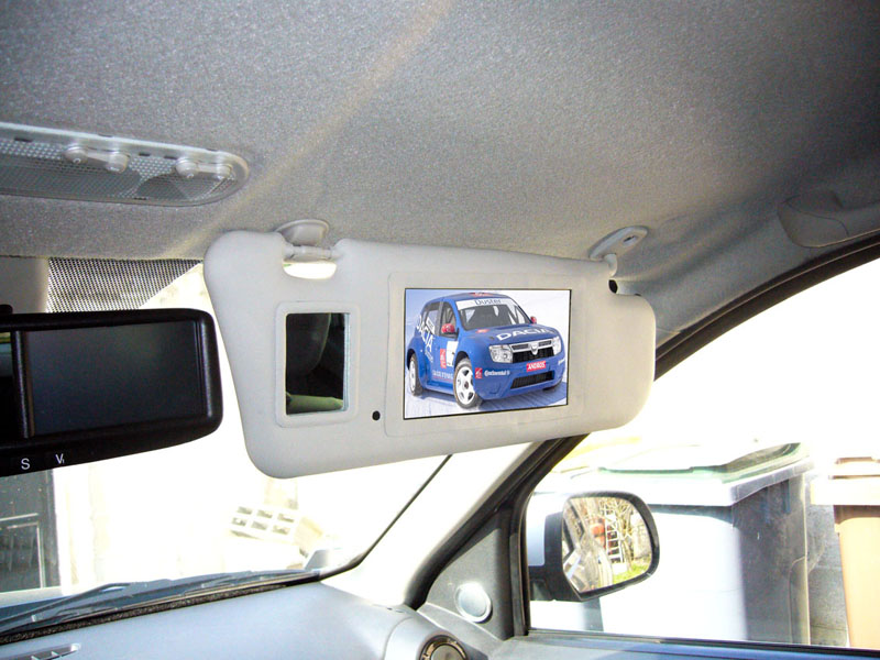

Bonjour à Tous,
Et voilà un système vidéo pour le passager avant, qu'il peut regarder sans déranger le conducteur.
C'est une dalle LCD Sharp de 7 pouces, modifiée et intégrée dans un pare-soleil de Fiat Stilo.
100 % ABC Multimedia Systems, 100% sur-mesure !
Le passager écoute avec un casque sans fil, et dispose d'un dock audio/vidéo pour brancher un iPod 160 Go ou une petite console de jeux Sega.
Bon week-end à Tous
Cordialement

Alors le pare-soleil de Fiat Stilo, plusieurs raisons à cela.

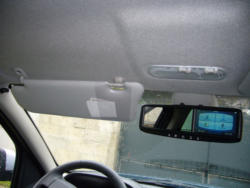

Premièrement, si vous avez déjà vu d'autres posts sur mes montages, mon Duster est équipé d'un rétroviseur Intérieur multimédia (GPS, Bluetooth, caméra de recul, moniteur vidéo, ...). C'est un produit que j'ai fait fabriqué, d'où le nom de ABC Multimedia Systems.
Les pare-soleil d'origine du Duster sont trop larges et gênent le rétro. Les pare-soleil de Fiat Stilo, sont en bias coté rétro intérieur, et passent donc nickel.
Ensuite, ils sont de la même couleur que le ciel de toit, et se montent dans les Fixations d'origine, sans modification.
Autre avantage, dans l'articulation, ils ont un passage de fil, donc on ne voit aucun cable, tout est dissimulé dans le pare-soleil, dans l'articulation et dans le toit.

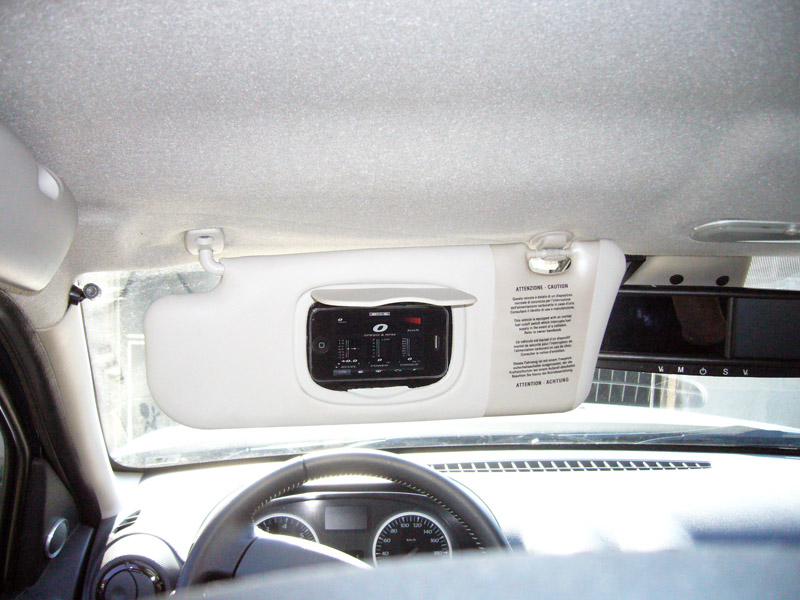

Celui du conducteur comporte un dock iPhone 3GS qui me sert d'ordinateur de bord sur l'OBD2, je sais tout sur le moteur avec ça, même le diagnostique.
Le pare-soleil conducteur :
Le rétro multimédia (qui va être commercialisé) :
Sur cette photo, je n'avais pas encore mis le dock iPhone.
