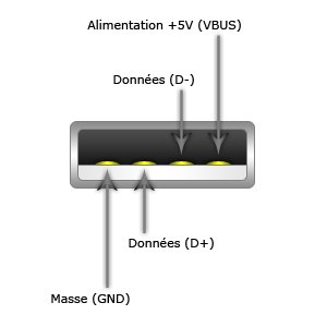

Cela t'aidera peut-être
Image Image
vérifier avec un multimètre car les couleurs peuvent être différentes
ne pas oublier le câblage du fil de tresse (shield) c'est le tour de la prise en fer
bonne soudure
A+
