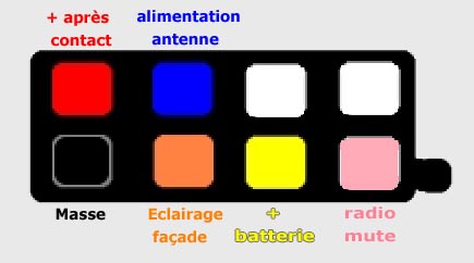

 Sujet du message: Re: Ya une truc qui fait masse... ou pas
MessagePosté: 14 Juil 2011 10:00
Messages: 4659
salut,
le fil du frein à main, tu peux le fixer sur le chassis du poste qui est lui même à la masse
ou sinon, sur la prise ISO sur la masse :
(ne t'occupe pas du rouge et du jaune, ils peuvent être inversés au niveau des couleurs mais les fonctions sont les mêmes)
