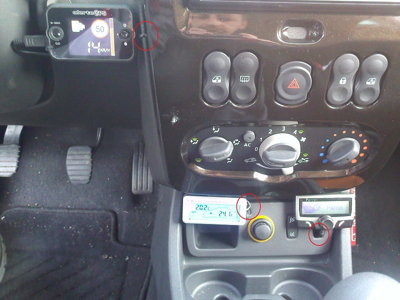

J ai mis une "triplite" allume cigare sous le volant et les cables sortent aux endroits voulu.
Par contre, bon courage si tu veux faire sortir le fil au millieu du tableau de bord
Ced
J ai retirer pour une question esthetique les "bidules" au dessus du tableau de bord mais voici une idee :

bonsoir à tous. J'ai un GPS Garmin 1490T et un afficheur tête haute vikango . J'ai donc installé une prise double allume cigare que j'ai cachée dans l'habillage sous le volant et que j'ai branchée sur la prise allume cigare du tableau de bord mais derrière cette dernière (facile à démonter) . Les deux fils passent derrière la boîte à fusible puis longent le bas du pare brise. Comme cela il n'y a pas de fils qui pendent devant la console et la prise allume cigare est disponible. Le fil du GPS doit être visible car il y a de branché dessus une antenne pour l'info trafic. A+
