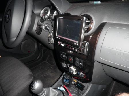

Oui c'est possible d'installer un poste 1din a ecran motorisé. Il y a déja plusieurs exemples sur le forum.
Seul soucis, c'est que l'ecran se retrouve devant les ouies d'aeration.

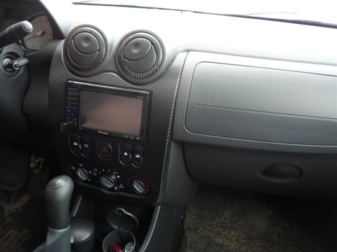

vu sur un forum russe adaptation d un double din certe sur une sandero mais meme montage que sur nos duster
pour le simple din j ai monte un alpine nos probleme
