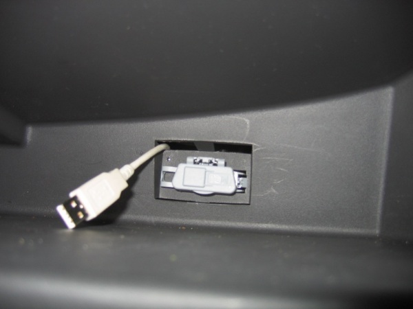

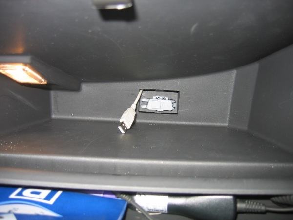

Aucun problème pour faire passer le câble à partir de l'arrière de l'autoradio, et pas besoin de percer le moindre trou.
Il suffit d'avoir le bras assez long, c'est tout !
T'enfiles le câble par le compartiment de la radio, il ressort à droite de la console centrale, au fond, sous la boite à gant. Il suffit de le reprendre, le faire passer derrière le fond de la boite à gants.
Il y a au fond de la boite à gants un espace d'environ 1x5 cm au dessus et en dessous de la prise normalisée pour la valise. C'est par là que tu peux faire ressortir le câble dans la boite à gants.
Durée totale : 30s
Voili, voilo...
