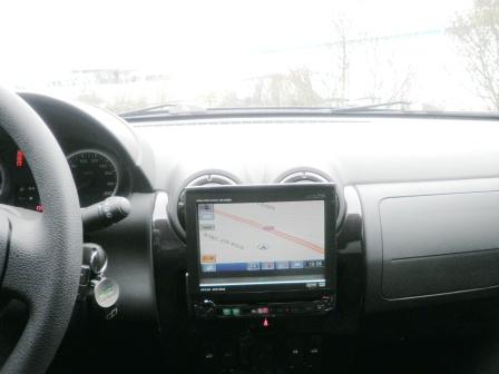

voici ce que ça donne avec un alpine motorise
éclairage des boutons rouge ou vert le véhicule orange

ça rends bien ! sympa le poste !
petite question ... tu as une commande au volant je vois
as tu commandé l'autoradio d'origine pour l'avoir ? ou as tu eu la commande au volant, sans autoradio a la livraison du véhicule ?
