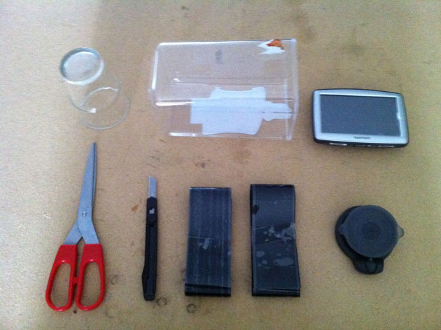

Ingrédients...
- 1 cutter, les ciseaux ne sont pas nécessaires,
- 1 morceau de plastique (ici un récipient de bonbons en plastique transparent),
- 2 verres de diamètres différents,
- scratch velcro adhésif 50mm (4,75 € trouvé sur eB)
A l'aide du premier verre, grand diamètre, et du cutter, découper un rond de plastique de diamètre supérieur à la ventouse (en ayant vérifié au préalable que la ventouse adhérait correctement au plastique choisi.... :lol: )

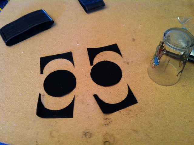

Découper à l'aide du verre de diamètre inférieur 2 ronds dans le velcro "dur" et le velcro "feutre"
Le velcro faisant 5 cm de large, j'ai accolé bord à bord soit 10 cm de large et découpé le rond au centre (ainsi le rond fait 7 cm de diamètre, soit 2 x 3,5 cm).
Collage du velcro "feutre" sur le rond en plastique

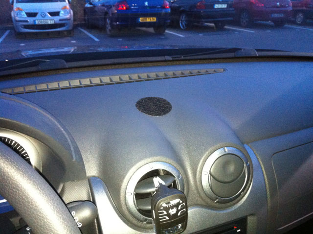

Puis positionnement et collage du velcro "dur" sur le tableau de bord à l'endroit voulu.

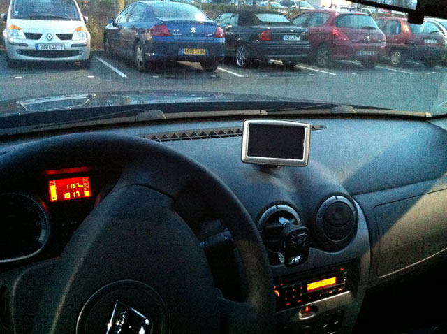

Ensuite, il n'y a plus qu'à poser l'un sur l'autre et le velcro fait son boulot...

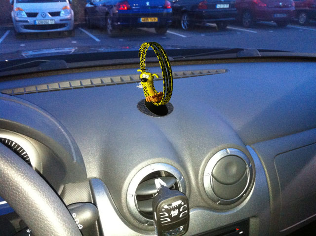

Et pour ceux qui ne souhaite pas laisser un rond tout seul, rien n'empêche, lorsque le GPS est enlevé, de positionner une petite figurine, un désodorisant sur lequel vous n'aurez pas omis de coller un petit morceau de velcro "feutre" :roll: (photo montage...)

ok cela a l'air interressant , mais dans le temps , avec un bon soleil d'aout qu'est que cela va donner? et si la tenue est mauvaise et qu'il faut retirer ce fameux rond sur la planche comment recuperer le belle aspect de cette planche ? donc pour moi perso je prefere la trace de la ventouse sur le pare brise , je suis certain qu'il n'y aura pas photos au niveau degat qu'il restera sur la planche ( cout d'une planche , par rapport a un coup de produit pour glace sur le pare brise )

Pour ma part je resterais sur le pare brise ;) J'ai peur que ça tangue trop sur le scratch ...
