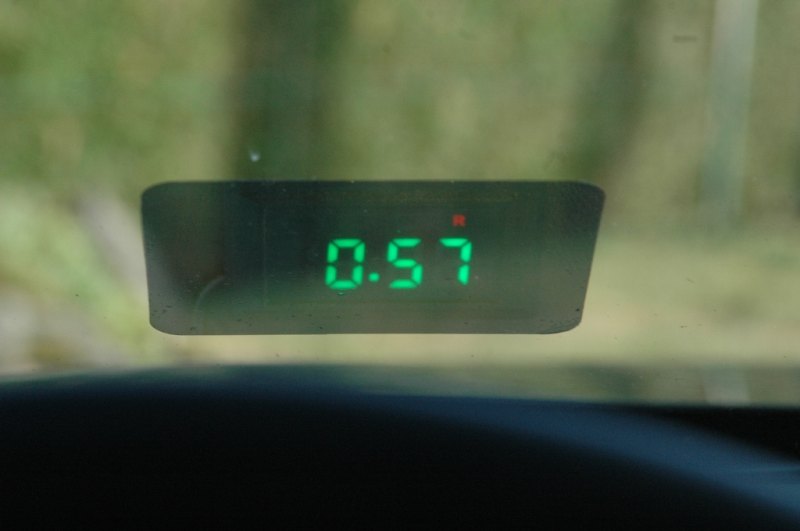

Je viens d'installer mon radar de recul avec la fonction affichage de la vitesse en "tête haute" sur le pare-brise.
A l'usage, c'est super :P

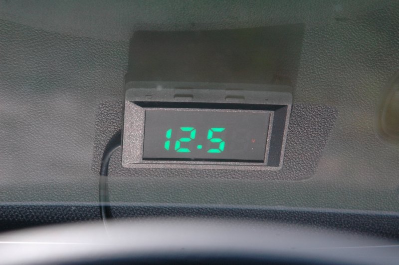

Voila le boitier sur le tableau de bord
Au démarrage, il affiche la tension de la batterie :

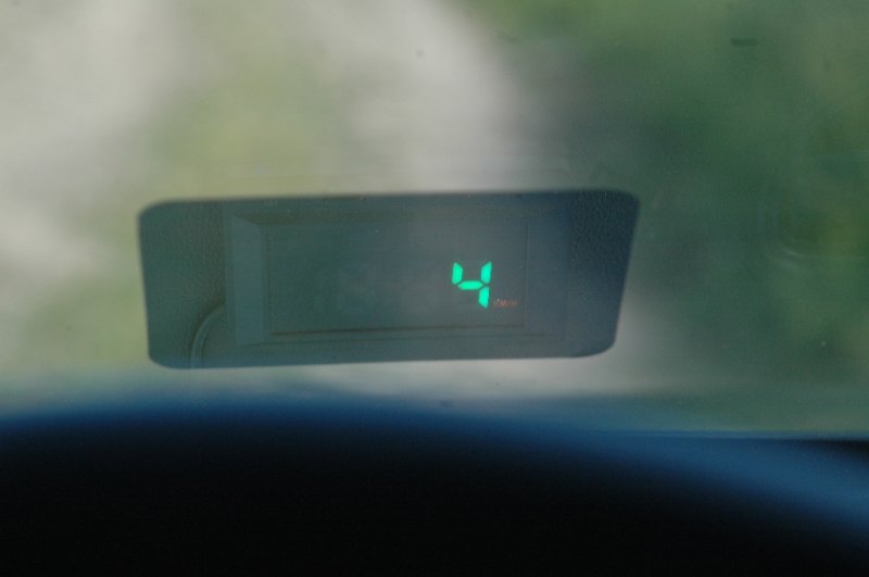

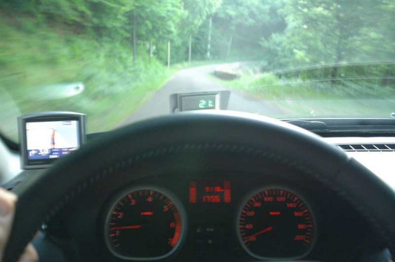

En roulant, plus besoin de baisser les yeux pour voir la vitesse avec en plus la possibilité de programmer deux seuils d'alerte ( pour moi 110 et 130 km/h )

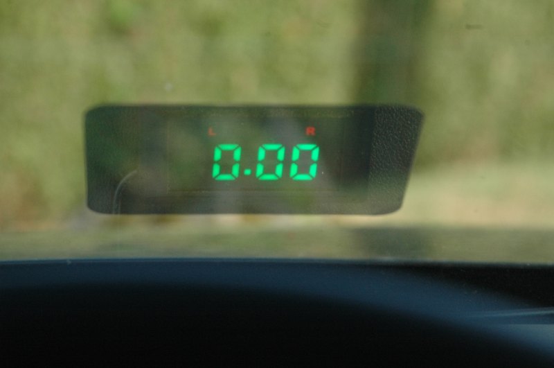

Lors d'une marche arrière, il commute automatiquement et affiche la distance restante avec la position de l'obstacle (droite R ou gauche L) et sonne comme un radar de recul classique

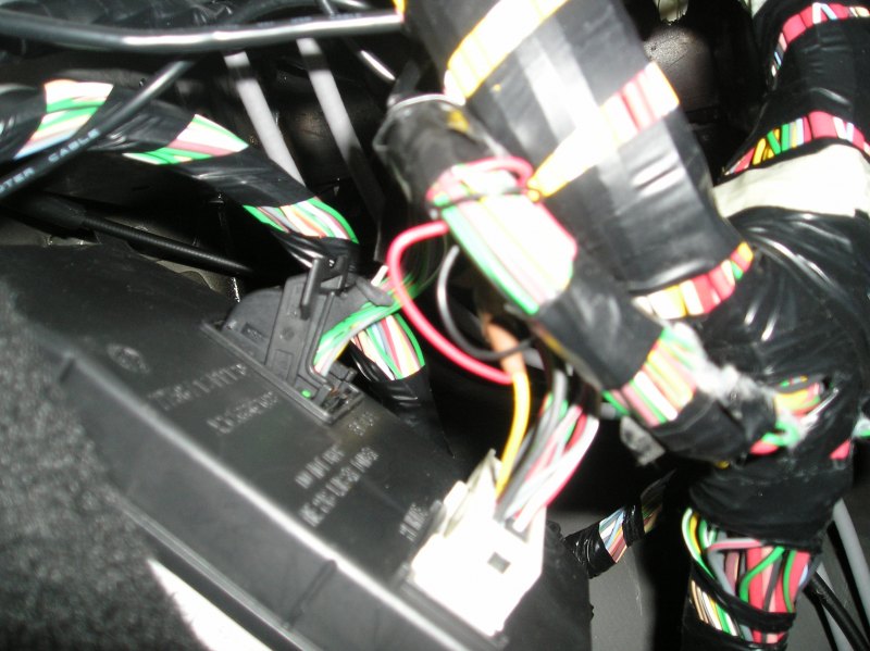

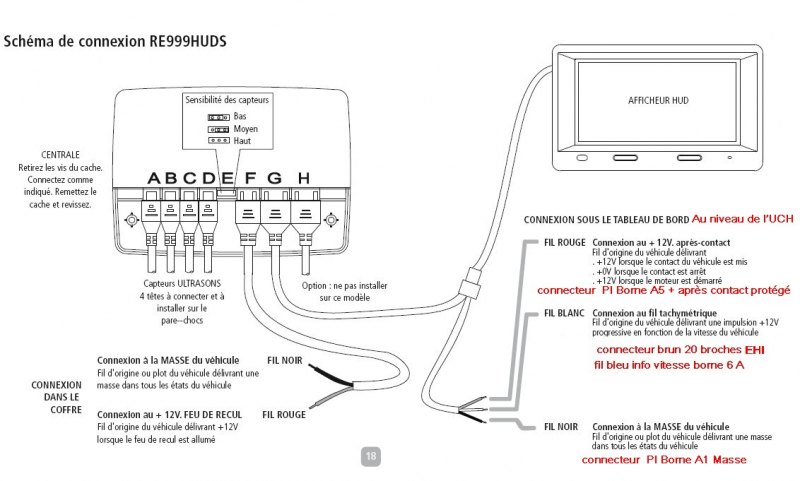

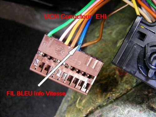

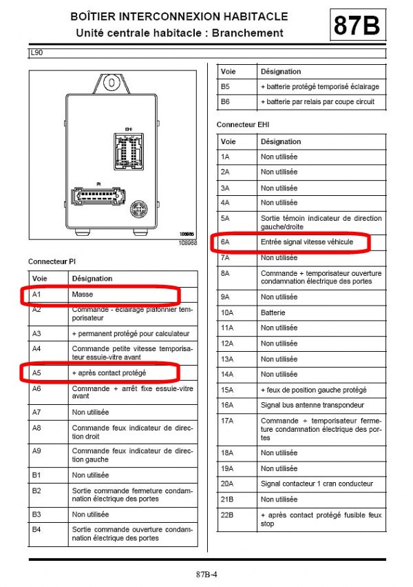

Si tu es intéressé seulement par la lecture de la vitesse, il existe dans la gamme un produit qui fait seulement cette fonction.
le câblage est plus simple car il ne faut que l'info vitesse à récupérer sur le bornier UCH ainsi qu'un 12V après contact et une masse aussi disponible sur le boitier UCH

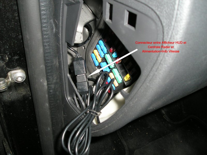

Pour les connections sur l'UCH, j'ai fait des épissures sur les fils juste au niveau des connecteurs.

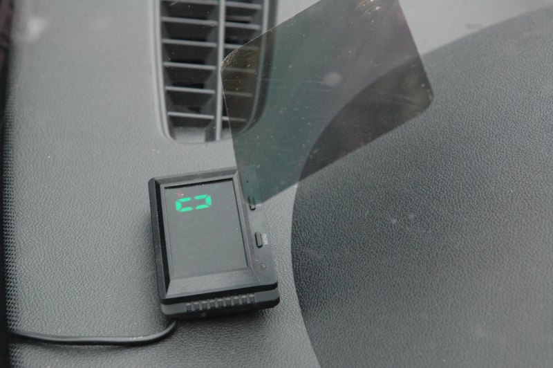

L’ Afficheur UHD est positionné sur le tableau de bord avec du scotch double face et un autocollant réflecteur est placé sur le pare brise pour avoir une meilleure visibilité (sinon le reflet est multiple sur des pares-brises athermiques)
Pour la partie Radar de Recul le montage est semblable à tous les autres systèmes du commerce.
la centrale a été placée à l'arrière gauche du coffre.
Ensuite un câble relie la centrale Radar de Recul à l'Afficheur pour projeter la distance lors de la manœuvre de recul.
