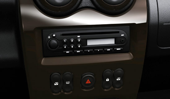

Aduster71 a écrit:
Dans ce cas, cela voudrait dire que le Duster DCI 90 4x2 n'a pas le même autoradio que le DCI 110 prestige 4x4, car sur ce dernier, l'autoradio n'est pas branché sur l'allume-cigares.
Pour info voila la photo de mon autoradio sur Duster DCI 90 Fap Laureate 4x2 1ere mise en circulation 26 Septembre 2011.
