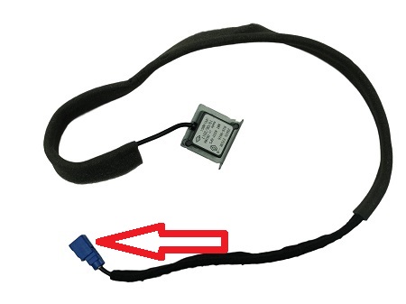

sur mon duster 2017 avec un autoradio d origine je viens de mettre un media nav GPS j ai commander l antenne GPS et j aimerai savoir a quel endroit est elle installée au niveau du tableau de bord sur le duster

merci pour ta réponse mais la il s agit du système avec la TNT apparemment sur le duster il y aurai un emplacement dans le tableau de bord ou tu emboite le petit carre GPS :?: :?:

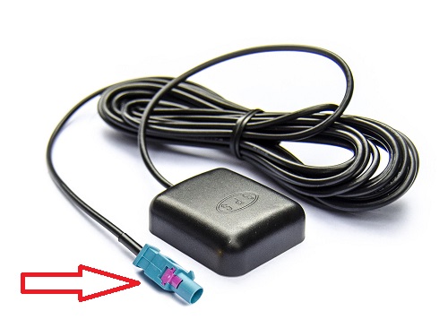

Si c'est la connexion de l'antenne GPS , je crois de mémoire que le connecteur est de type "FAKRA" :idea:

effectivement c est bien cette antenne l embout bleu sur l autoradio çà OK. mon soucis c est le carre 5 sur 5 marqué GPS il a apparemment un emplacement dans le tableau de bord sur le duster il se clipse mais je sais pas ou et j espérai que quelqu un le sache.

je ne vois pas comment , techniquement,l'antenne GPS avec ou sans DAB pourrait se trouver dans l'habitacle ! Dans le tableau de bord, il va être confronté au film métallique du pare-brise et au pavillon du Duster. je me souviens de l'époque où il y avait des Navirad pour les radars et il fallait trouver un emplacement pour faciliter la réception . je pense que la réponse se situe dans la longueur du cordon rattaché à cette antenne et peut-être n'as-tu pas le bloc en plastique avec les éclairages et qui se trouve autour du rétroviseur intérieur central.on demande à une antenne GPS de pouvoir recevoir un maximum de satellites (en général 7 avec un minimum de 3). S'il y en a en position légèrement arrière, par rapport à ton véhicule, l'antenne, comme tu le conçois dans le tableau de bord, sera privée de la réception des satellites GPS en arrière du véhicule !

Je vais attendre de recevoir le cordon pour la longueur
Je suis pas mecano je pensais que l antenne de toit
Était faite pour çà
