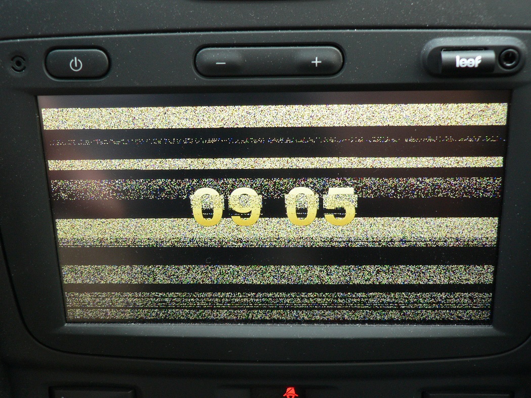

Bonjour à tous,
Après 4 ans de bons et loyaux services v'la que mon Medianav fait des siennes...
Aucun problème de fonctionnement ni affichage mais quand il est en veille, l'heure ne s'affiche plus au centre de l'écran..j'ai seulement les 2 points entre Heure et minute mais plus les chiffres..
De plus j'ai de plus en plus de lignes horizontales jaunes et blanches qui apparaissent avec le temps et un ou 2 "pixels" blancs au centre...
Je sais pas à quoi ca peut etre du..quelqu'un a deja eu ce problème.?.
Je dois le porter pour la révision des 60000 km j'en profiterai pour le signaler à la concession..
Ce qui est bizarre c'est qu'une fois que le poste marche aucun pixel cramé ou autres...
Merci de votre attention.. :mrgreen: :mrgreen: :mrgreen:

Vl'a ce que ca fait...une fois le medianav allumé RAS..
Bizarre..je sais pas si on le voit bien sur la vidéo mais les deux points centraux clignotent et l'intensité du "brouillard" varie sur le même tempo

J'ai eu le même problème en 2015 :!:
(déjà mis sur d'autres posts ...)
Tout fonctionnait, mais l'écran de veille était neigeux :!:
De plus en plus de lignes apparaissaient chaque jour ...
(d'ailleurs, si tu regardes bien, ce sont de minuscules lettres, qui forment ces lignes. Si tu peux décrypter ...)
pour finir comme ça:
Mon véhicule étant sous garantie, Dacia en pris en compte le remplacement de l'appareil à 100 %. :P
Valeur (d'après le concessionnaire): 1151.00 €
:o
Vois avec ton garage, qu'il se renseigne sur le remplacement (t'es pas le seul ...) ;)

Bonjour à tous j'ai eu ce problème l'année dernière l'autoradio a été remplacé dans le cadre de la garantie sans aucune difficulté.
