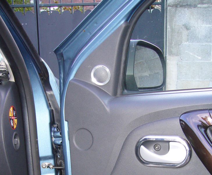

Ce n'est pas bien compliqué sur les Duster.
Faisceau HP de la porte à brancher sur l'entrée du filtre passif.
Woofer à brancher sur le filtre passif via du câble HP.
Tweeter pareil.
Dissimuler le filtre passif entre la garniture et le panneau de porte, surtout pas à l'intérieur de la porte, à cause de l'humidité.
Le tweeter, il faut percer un trou dans le triangle qui cache la fixation du rétro extérieur et incrusté le tweeter.
Voilà une photo en exemple.
Bonne journée
