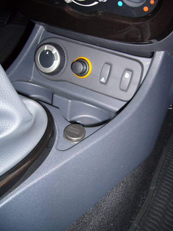

- La prise USB dans la console centrale pour la clé 3G de mon autoradio :

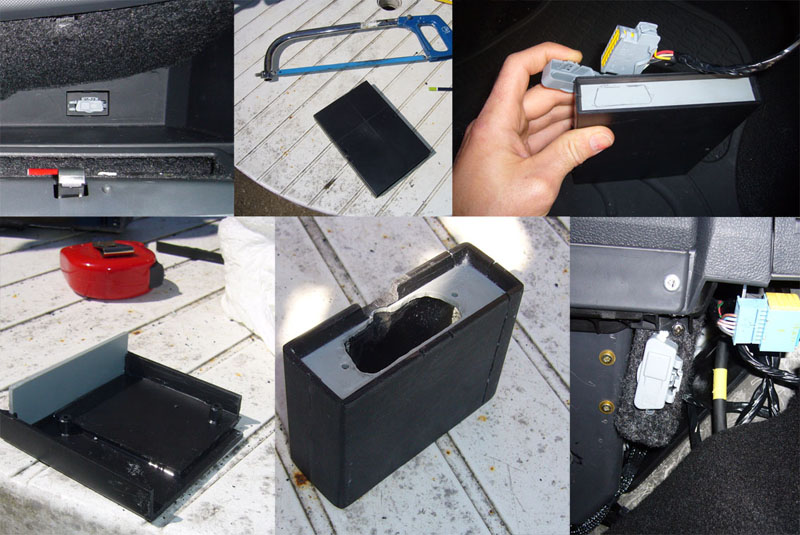

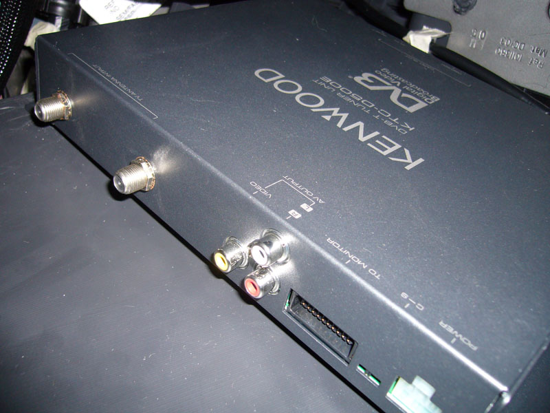

- Le tuner TNT au dessus de la boite à gants (difficile à faire car peu d'accès) :
- Déport de la prise OBD puisqu'il y a un lecteur DVD dans la boite à gants :

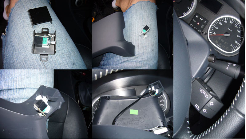

- Intégration de la commande déportée de mon caisson de basse dans la colonne de direction :

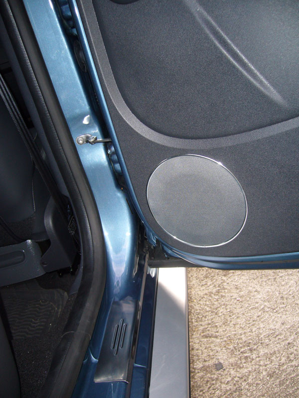

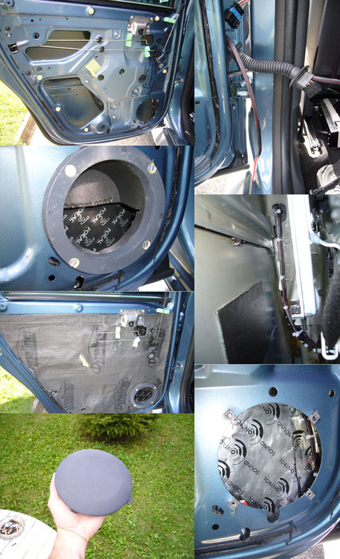

- Refonte des portes arrière pour mettre de nouveaux HP :
- Résultat fini des HP arrière, rien de visible, juste un embellissement de la grille :

Oui mon autoradio est un Parrot Astéroid. Il a plusieurs prises USB à l'arrière.
Celles de la clé USB et de l'iPod sont dans la boite à gants.
Celles de la console centrale, c'est pour la clé 3G pour les fonctions live radio de l'autoradio.
Parrot recommande que la clé 3G ne soit pas enfermée dans la boite à gants. Donc là, elle capte bien le réseau à travers le pare-brise.
La prise USB encastré dans la console centrale vient de chez Phonocar.

Jeff, il n'y a pas une place énorme au-dessus de la boite à gants, je dirais 15 à 16 cm. Le tuner TNT est boulonné sur le dessus de la boite à gants, mais assez loin de l'airbag passager. En cas d'accident, comme il "pête" vers l'avant, mon montage ne gène rien. Mais effectivement, il ne faut rien mettre dessus ou devant. En essayant de faire un rangement interne, tu n'auras pas beaucoup de place. Et bosse dans la planche de bord est difficile sans démonter le tableau de bord, en passant par en-dessous, il n'y a pas beaucoup d'accès.

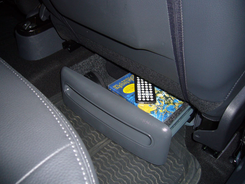

Je trouve aussi qu'il n'y a pas assez de rangements dans l'habitacle, j'ai donc adapté et modifié un tiroir de si_ge de Renault Scenic sous le siège passager avant.

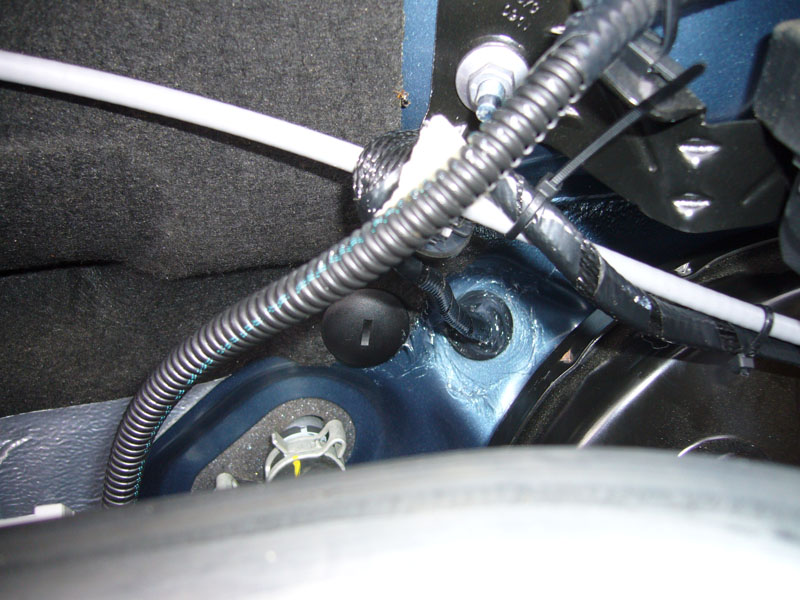

Pour ta platine de branchement, le plus pratique à mon avis sera de la faire sous le tableau de bord coté conducteur. En plus, tu as un passe-fil d'origine au compartiment moteur. Sous le capot, il est à coté du servo-frein.
Le tiroir sous le siège :
Le passe-fil dans le capot moteur (j'y passe les cables de ma caméra avant :
