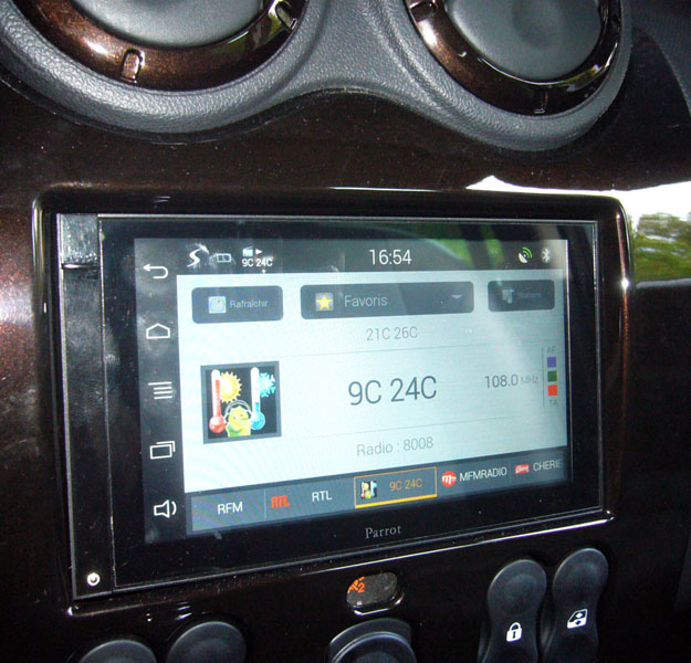

Bonjour à Tous,
Perso, j'ai le DP1, donc pas d'affichage de température extérieur/intérieur.
Pour l'avoir sur l'autoradio multimédia, j'utilise un thermomètre RDS à deux sondes (une extérieure, une intérieure).
Ensuite, il suffit de mémoriser la fréquence radio du thermomètre (généralement 108), et le Radio Text du RDS affiche la température extérieure et intérieure quand on sélectionne la radio.
